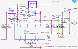

问题描述;、在输入32V时,利用稳压电压供电的开关启动 工作正常,如果稳压电压输出32V,中间利用继电器切换启动出现LM5060后端无输出的情况。
在输入31V时,利用稳压电压供电的开关启动 工作正常,如果稳压电压输出32V,中间利用继电器切换启动工作正常。
2、电路图见下面:没有使用过欠压保护,没有使用timer管教功能:

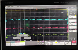

3、解决方案:因为利用此外置MOS Q2参数计算 4.7K 情况下过流阈值最小大概2.5A (实际后级正常工作电流在100mA),刚开始以为是过流保护阈值问题,更换Rs为47K(Q2参数计算 47K 情况下过流阈值最小大概20A )仍然不能正常输出,测试Vin Vgate Vout VPGO 波形依次如下;

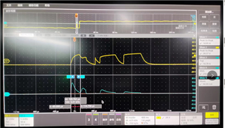

最终通过去掉MOS的栅极外置电容C205 10nF可以正常启动,此时测试32V 瞬间电流15A (200us),但不理解原理,请各位帮助分析下根本原因;
