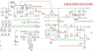

BQ24610: 不能充电
Part Number: BQ24610
 您好,为什么充不了电呢?Vref=3.3V,RENG电压等于6V,TS电压1.69V,ACSET=0.81V,ISET2=0.3V,ISET1=0.6V,各个电压都正常呀。
  • 您好,STAT1 STAT2 关闭 表示e "Charge suspend, timer fault, overvoltage, sleep mode, battery absent."
    电池电压是多少,输入电压是多少?能发一个输入电压、PH、电池电压、电池电流的波形吗?
