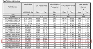

  • Hi  Johnsin,
    首先确认你选择的功率电感饱和电流超过3.6A, 推荐4A以上
    我功率电感选用是顺络SWPA5040S3R3NT,其Isat Typ.为3.95A,Max.为4.45A,如下截图:
    其次确认一下负载的峰值电流是否超过3A(还是说满载电流就是最大电流3A)
    负载为树莓派4B,官方推荐为5V/3A的供电,那满载最大电流为3A,这里需要说明的是树莓派内部供电回路中有PTC过流以及欠压检测,当电压低于5%范围,就不能正常启动了。
