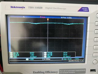

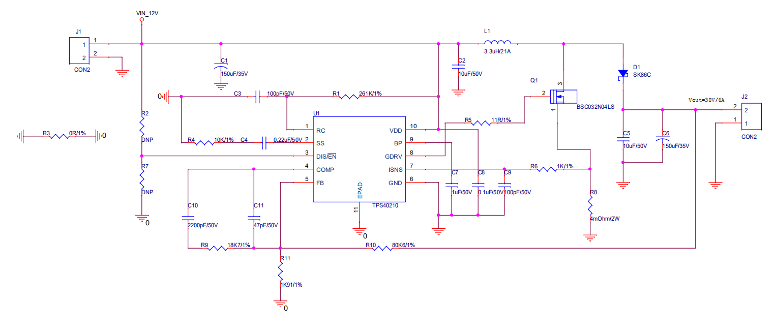

原理图如上,实际使用时,输出电压波形如下
在启动负载时,出现电压被拉低的情况,请问有没有改善瞬态响应的方法?例如增加前馈电容
这个值是根据手册的公式计算得出的。电流越大,电感越小。 如果我没有看错计算公式的话。
Hi
电路建议用webench确认。 电感感知略有偏差没有问题,重点在于饱和电流一定要足够。
你说的应该是那个电流纹波的公式,你这样的话感觉电感纹波会很大

电路我按参数设计,webench里面显示最大输出1.5A?是典型电路错误吗,典型电路设计是至少24V2A

而且按照你这个算的话,所用电感的饱和电流会很大吧,电感体积会增大很多吧
Hi
你的参数是多少?
输出6A是难以做到的,驱动能力不够.
还有我想问一下这块芯片是一个控制芯片,为什么会有最大输出电流一说,如果有,是什么限制了这个最大输出电流,并且在数据手册是如何看最大电流输出能力

主要受限驱动能力,如果负载电流较大,需要额外增加驱动芯片。
