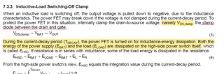

我们目前设计上采用了TPS1H100-Q1,有以下几个疑问
1. 根据手册,电源反接时会产生反向电流Irev1,它的典型值是4A,这里的4A指的是两条回路加起来4A还是单独Power mosfet是4A?
2. 根据手册,Vds clamp的定义是VBAT-VOUT,即D和S之间的的压差,但钳位管横跨在D和G之间。当断开感性负载,S端产设负压,此时依靠DG之间的钳位二极管如何钳位住DS之间的电压?
3. 断开感性负载时,‘the power FET is turned on for inductance-energy dissipation’,这句话如何理解?mosfet turned on之后,感性负又会进行充电储能,原来的能量怎么释放呢?

       1.  应该是总电流,figure7 对应的MOS 反向电流。

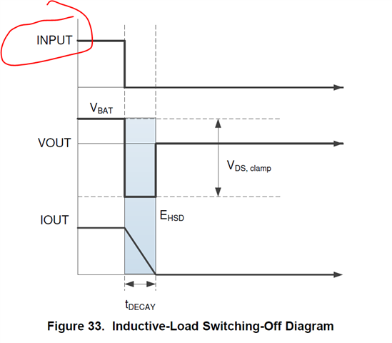

       2. 这里是Switching-Off 钳位,因为电感端产生负压,芯片检测到就会关掉MOS.  或者你可以从图33来理解这个钳位,中间一个图。
       3. 这里并不是负载断开,而是相当于负载短路,否者就不会出现MOS输出端为负压,这个时间段MOS仍然开启,所以仍处于通路,在这个过程电感能量释放,你可以通过图33第三个图来理解。
  • 针对第三条,”相当于负载短路“这句话不是很理解,负载短路应该是接近GNDV才对,为什么会产生负压?且短路后IOUT应该上升才对。Figure 33 上显示的是IN为从高到低,即断开感性负载(这里的断开不是将负载和HSD之间的导线断开,而是mosfet截止,不再给负载供电)会在VOUT产生负压。
  • HI
        我这样说不准确,因为电感一端接负载,相当于接GND,  而靠近芯片这段,电感电压为负。
