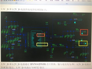

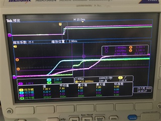

我们在使用TPS70302 5V输入,输出两路3.3V和1.2V给DSP F28377D供电,目前遇到如下问题:
问题1:根据原理图,SEQ信号脚接地,VOUT1先输出,为什么实际是VOUT2(3.3V)先起来?
问题2:1.2V和3.3V输出电压是给28377D的DSP供电。1.2V电压建立起来的时候,VOUT2(3.3V)输出电压为1V左右,按照28377D的上电需求,1.2V电源电压不能高于3.3V供电电源电压的0.3V,会不会对28377D造成影响,会不会有时序问题?

Hi
做了几片板子? 都这样吗? SEQ=LOW, 正常就是Vout1先启动。 出现Vout2先启动是异常的。 具体你可以看datasheet 27页图38.(同时你可以对比一下这里的电路, 同时从波形看,是有问题的)
