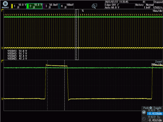

Part Number: LM34927
图中通道1为SW电压,通道2为VIN电压,为什么SW电压会高于VIN电源,原理图和参数跟规格书中提供的是一样的。换了探头、示波器及芯片都是一样的现象。
HI
正常Vin略高于SW方波高电压,因为高边MOS Rdson上会有压降。 上述问题,应是测试上的问题,你可以校验一下示波器,探棒应该也是有影响的。
