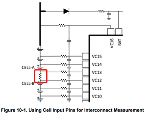

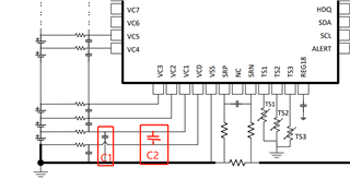

BQ76952兼容采集4串、8串、16串电池组,通过跨接0欧姆电阻实现,想咨询一下这个片子是否和大多数片子一样把不用的采集端口短接一起就OK了,还是需要其他特殊处理,有没有相关参考文件,谢谢。
您好,
请参阅datasheet上的表16-3。电芯输入1、2和16应始终连接到实际的电芯。
请参阅第10.1.2节和图10-2,了解如何正确连接未使用的引脚。
