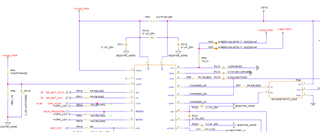

BQ24780S: BQ24780S BATDRV电压
Part Number: BQ24780S

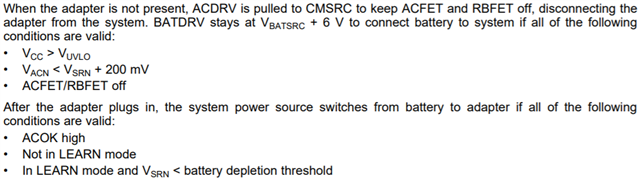

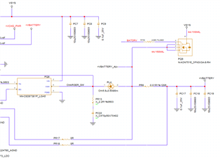

先把电池插入7.6V,此时BATDRV为13.6V。再插入AC 19V,BATDRV又变为25.6V,导致VSYS和BAT短接,充电大电流,还会损坏电池
