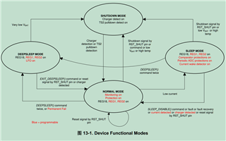

如图所示:bq76952进入sleep模式是因为low current。问题:
1、如果在low current 下单片机一直与bq76952通信,那么还会进入休眠吗?
2、如果bq76952已经处在休眠状态下,单片机与他通信会唤醒吗?(不发送sleep_disable命令)

您好,请参考TRM 7.3 SLEEP 模式
退出sheep mode 条件如下:如果发生保护故障,或电流开始流动,或连接充电器,或发送了 0x009A SLEEP_DISABLE() 子命令,或者,如 果 RST_SHUT 引脚有效时间小于 1 秒,BQ76952 器件将退出 SLEEP 模式。
TRM上我已经看到了,所以产生的这两个问题,并没有直接找到答案。
如果IIC通信读电压等操作等无法直接唤醒952,那么让单片机控制952进入休眠和退出休眠还是比较麻烦的。单片机的状态和952的状态可能不一致。比方说,当没有电流时,单片机并不想休眠,但是952检测到没有电流自行休眠了。此时单片机无法读到数据了
