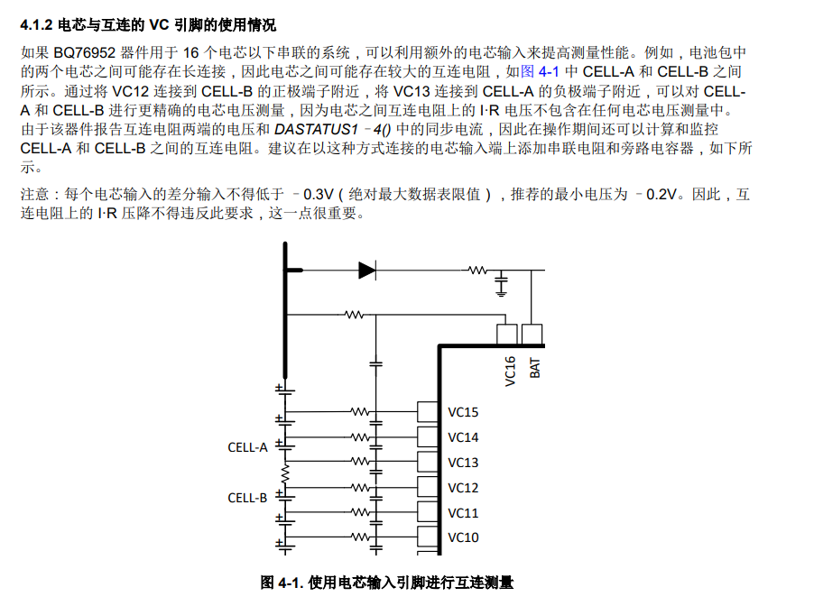

你好,手册中看到相关说明介绍,还有点疑问;
第10.1.2节中提到两种连接方式,如下图
在表16-3中还提到一种开尔文连接。我现在是想一下种连接多余通道,不知可否?
像上图那样在接近电芯端直接将不用的端口通过0欧姆电阻直接短接。

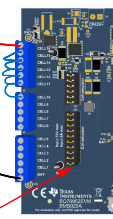

您好,减少电池节数请参考评估板的评估手册4.5 减少电池节数

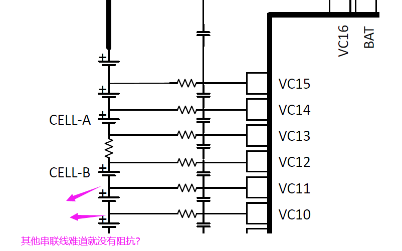

低于16S连接的问题我也很无语,使用者就是想知道 低于16串,如何处理VC1-VC16管脚。手册些的含含糊糊的,牛头不对马嘴,又扯到电芯之间,串联的线阻抗,当假电池,有啥用?我们都知道电池连接处线有阻抗,光为了接满VC16,去把1个或者多个电池串联的连接处多接一根线当假电池,那么其他的正常连接的电池线一样有线阻抗啊,有什么意义。
Technical Reference Manual有翻译过的,意思还是检测串联线电压,通过电流算电阻。哪家的电池把串联线压降干到0.2V,那么大功耗。写手册的人是不是新员工?还不如上一代BQ769X系列的写的直观。
您好,
想咨询一下以上图,里面的滤波电路等不变化,直接在最外端口用0R电阻短接可不可行?
根据评估板的用户手册, 应该是可以的.下图的连接方式是将16串改成10串. 在最外端用导线短接.
