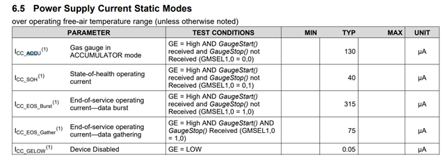

1.我们希望使用BQ35100的ACC模式持续不间断地测量LiSocl2电池的放电量,目前已了解到以下信息:ACC模式下监测计只有在GE为高,发送GAUGE_START()命令后才开始测量耗电量;发送GAUGE_STOP()命令后会停止测量,并将这段时间测量到的耗电量存到flash中;GE为低时监测计完全关闭。
按这些信息,为了不间断地测量放电量,我的操作是在初始时将GE拉高,发送GAUGE_START()命令,之后一直保持这个状态,并通过读AccumulatedCapacity()来获取累积的耗电量,不发送GAUGE_STOP()命令,不拉低GE。但这样带来的问题是BQ35100自身的功耗会变高,并保持在130µA,超过了我们设备的静态功耗。这与数据手册开头对BQ35100“小于 2µA 的功耗”和“不需要通电即可测量所有放电活动”的说明形成矛盾,应该如何解决这个问题?
2.该芯片在量产时是否需要使用BQ STUDIO逐一将每片BQ35100写入量产信息才能正常使用?
3.该芯片能否测量到微秒级的瞬间电流并将之进行积分计算,我在手册中未找到相关描述。
