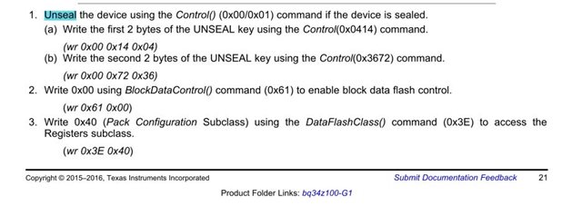

bq34z100g1之前使用时候还很正常,今天突然被上锁了,使用BQstudio进行解锁时,点了unseal,与full unseal,但是都会弹出一个窗口,显示要输入密码,目前并不知道密码,比较急,所以上来求助一下:
1.被上锁后,没有密码要怎么办?
2.为什么bq34z100g1会突然被上锁的,如何避免该情况发生

您好,上锁不能刷固件,需要解锁才行,修改过密码建议您联系修改者获取密码。
您好,芯片不会突然上锁,应该是下过seal指令才会锁码
如果您没有修改过密码,应该就是初始密码,请参考上面的步骤解码。
如果还是不能解码,建议您换个芯片。
