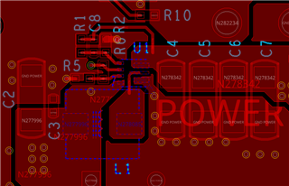

附圖是IC外觀,想從外觀先確認IC印刷是否是原廠定義的形式,第二列、第三列印刷表示的意思?
第二個問題是,我目前的專案使用這棵IC,驗證階段,發生幾件IC燒壞的情形,已經依layout guide 布局如下
請問有何建議?

           Marking不是判定芯片质量的标准,因为容易伪造。TI 判定芯片质量的唯一渠道是购货渠道,建议你直接找TI购买。 或者购买自长期合作的渠道商也是可以的,不建议在淘宝或者电子商场商购买,容易出现质量问题。
           芯片损坏,建议你首先确认一下功率电感饱和电流是否足够,其次输入电压是否有被拉低(可以先轻载测试,然后逐渐加载看看)?   为避免芯片损坏,可以在输入源电源供应器上设置一下电流限制保护一下。

    實測消耗功率是15W,使用建議零件WE 744316100,應該是足夠吧?

    這是指晶片本身具有限流保護之功能嗎?為何需要外加限流?限流需要設計多少?

      输入电压电压是多少?输出电压电流各多少(满载)?   功率电感饱和电流多少?
      电流保护是芯片内部固定有的,不需要外部增加电流保护电路。

    輸入電壓有兩路
    一路5V經過diode之後4.6V輸入
    另一路由超級電容放電從4.6V到1.8V再經過diode到輸入
    輸出電壓設定5.1V,滿載15W
    電感型號是WE744316100,飽和電流11.5A

        输入电压是否有被拉低?
        更换芯片后,是否仍会烧掉?
