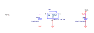

大家好,请教一个问题。
我用24V做输入时,7815上电很容易没有输出,此时断电后再上电,则7815就能够正常输出15V了。这是用25W的24V电源的情况。如果换成100W的24V电源,这个现象就很少出现(仍然会有)。然后我把7815的输入电容(这个电容不是直接输入LDO的那个220nF,而是24V过滤波器后的一个2.2uF电容)改大一些,这个现象也能有些改善。但这个问题都没有解决。
后面把24V输入改成15V输入后,这个现象就没再出现过了。
我不太清楚为什么会有这种问题。
下面是LDO的原理图。
  • HI
       LDO 应用上主要就是注意功耗,也就是输入输出压差乘以输出电流。从你的描述看输入输出压差较大,如果工作电流也稍大很容易导致芯片功耗过大而热保护。
       可以将输入调到17V左右,看是否依旧存在此异常( 输入需要大于输出,并超过Vdrop, 所以不建议15V输入)
       其次就是输入输出电容不需要太大,可以都小于4.7uF看看(甚至更小,特别是输出)
  • 好的,感谢答复!
    因为手上除了24V就只有15V电源,我们用15V电源调节到接近16V的样子试过,这样是可以正常用的。现在我们是用15V输入,然后转成12V来使用了。
