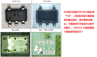

我像一个供应商购买了些TPS73633DBVR的LDO芯片,发现有好多芯片都是输出电压不正常。后来分析发现厂商给我的是可调输出电压的IC,不是规定输出电压的IC。但是厂商坚称出给我们的就是TPS73633DBVR,是我们的问题造成IC输出电压不正常。后来我们拿这些IC去开胶,看到IC晶片上的字符是“TPS731”,见下面图片。这个字符“TPS731”应该不是代表TPS73633DBVR吧,有谁知道这个字符代表那个具体型号的IC吗?
  • Hi
        TI判定芯片质量的唯一标准是购货渠道,建议直接找TI购买,或者找你们长期合作的渠道商购买。
        从你描述看,我觉得可能是芯片问题,建议你找TI再买一批次来验证。
        芯片开壳的结果只是说很可能有问题,但是如上不能完全判定。
