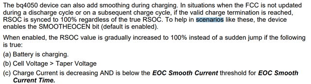

Part Number: BQ4050
充电电流达到EOC电流设定值时,经过smooth current time 时长,EOC SMOOTH标志位并没有被设置,而在其他的时间被设置,条件达到后被设置的时间如何计算?
