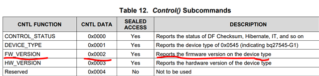

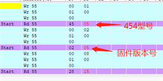

您好,0502版本见下图。
您好,建议您用BQEVSW读一下固件版本。
