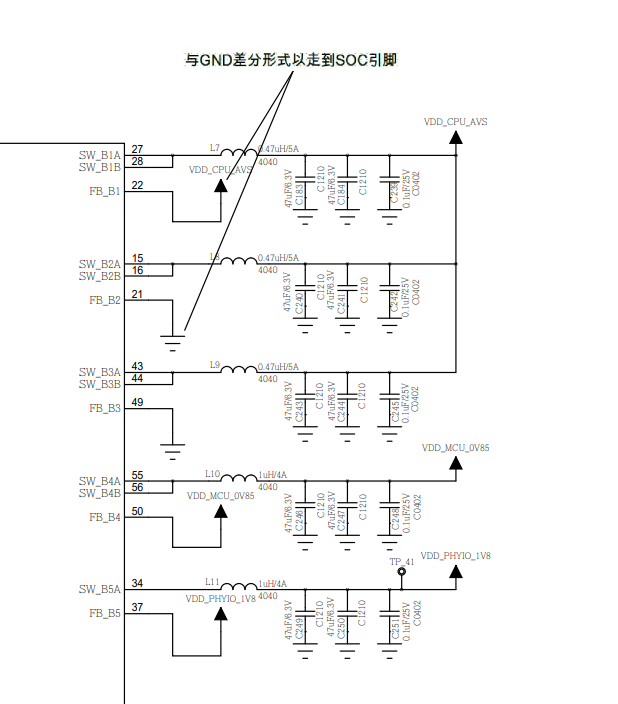

我们目前采用TPS65941212+TPS65941111来为TDA4供电。
TPS65941212采用3+1+1配置,PMIC外围电路如下图所示:
PMIC的BUCK全部都没有电压输出。

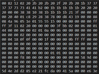

芯片中断信息如下:
(0x5a~0x6c):bb 02 00 06 00 01 44 00 00 00 00 02 01 0a 00 06 00 00 00
查询手册报BUCK3_SC_INT,BUCK3_UV_INT。
TPS65941212使用的是默认配置,0x48从机数据如下:
