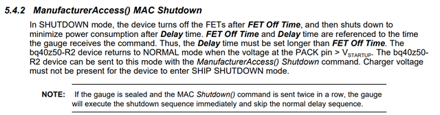

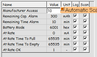

我正在使用BQ20Z655-R1 這IC讓它下完指令進入Shutdown mode
我在MAC 下了指令0010 or 10 ...如下圖所示
它沒有任何的反應
不管在解鎖時(1回)或者上鎖時(2回)
可以麻煩幫我解惑
謝謝
