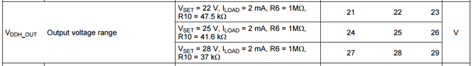

TPS65185的电源VDDH是可以调节的吗?我在阅读TPS65185x的数据表时看到VDDH可以通过调节电阻R10的数值从而调节VDDH的电压(如下图)。
当我改变电阻R10使VDDH的电压变成28V,这样会有损坏TPS65185风险吗,或者其他风险?
还有VEE的输出是否也可以调节某个电阻从而调节电压呢?

可以的, VDDH可以设置到28V.(最高可以设置到30V)
VEE同样可以通过反馈来设置输出, 同样是可以最高设置到-30V.

如上调节电阻R10. 最大是可以设置+/-30V的。 和其他芯片反馈一样,例如VDDH= Vfb( R6+R10)/R10。
VPOS和VNEG外部不可调,需要通过寄存器设置可以调整其输出。
