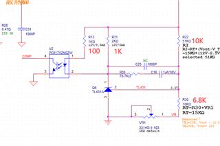

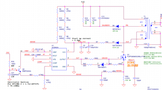

如題,原變更壓匝比 PRI:SEC:AUX為 40:6:7,僅變更輸出繞組匝比為 40:2.5:7,輸出反饋參數調整輸出5V正常。
但PWM IC VCC引腳(AUX繞組) 輕載時11V~12V正常,一抽載約至0.4A, IC VCC引腳電壓就拉升接近30V,
再拉高抽載VCC電壓就超過極限值了!
試過調整Sunbber電路、RT頻率(原70KHz)、加大輔助繞組串聯電阻等,皆無明顯改善,想請問線路問題出在哪?

Hi Johnsin..
變壓器與原12V用變壓器是同一廠商繞製的,因有5V輸出需求,所以廠商再繞製此匝比的變壓器。

仅仅是改变匝比吗?反馈有改动吗?
看起来应该是变压器设计的问题。
同时其实这个是2个完全不同的设计,建议重新设计,而不是改动。

沒錯,僅改變變壓器匝比,輸出反饋調整如圖所示(紅色字樣),現輸出5V沒問題,只是VCC電壓在抽載時會拉高許多。
HI
我依旧认为是变压器设计的问题, 这个不是简单的直接改一下匝比的。
你可以借助TI在线仿真webench确认一下设计。
