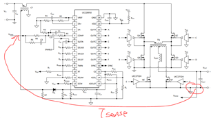

我想使用UCC28950做一个直流电流源,电压自适应
1)手册中提到电流控制模式,但是并没有示例,是否直接将电压采样换成电流采样反馈到Comp即可,即Isense替代Vsense?
2手册中的实例驱动使用驱动变压器,我可以更换成UCC27710,自举驱动吗?
3我需要输出电流可调,初步想法是将EA+电阻分压改成DAC输出控制,是否可行
  • HI
        电流模式并非是电流sense作为反馈,而横流控制才是反馈通过sense电阻来做, 可以通过在反馈中通过基准改变或者DAC信号改变反馈来调整恒流输出。
        驱动建议参考TI案例,不建议换成其他驱动芯片。
