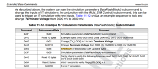

HI Team:
    我在使用该芯片时,对BlockDataChecksum (0x60)寄存器有两个疑问:
    1.当改动数据的checksum被写入到BlockDataChecksum(0x60)时,缓存区改动的数据将被jia加载到flash中,改动数据的checksum是怎么计算出来的?
    2.当我尝试按照芯片手册中Table 11- 12的例子操作BlockDataChecksum(0x60)去写数据时,得到的是i2c NACK,去读该寄存器又是可以得到数据的,是否是写该寄存器还需要什么其他操作?
