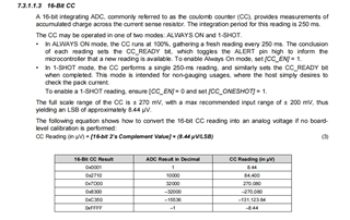

Dear TI:
    我在使用bq76930/bq76940时,发现无充电,无放电时,电流采集不为0,且不断跳变,电流按理在无充放时应该为0,但是实际采集可能是21,42,84这种值不停的跳变。并且这种跳变总是不断的,且值在那几个中切换。我读取寄存器发现,有时读取到的adc值是1或2对应公式转换成电流值即21ma,42ma。
问题1:请问这种无充放时的采集电流误差跳变正常吗?
问题2:如果在无充放时采集的电流也有值的话,那么我该如何判断此时我是在充电、放电或者静态状态呢?
