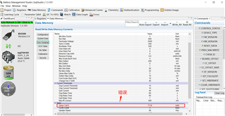

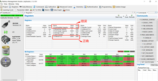

如标题所示,Design Energy Scale由原来的默认值01改为10,做完学习后,满充容量显示值正确,满充可用容量值显示不正确,如图1所示;Qmax显示值也不对,如图2所示;想咨询一下是什么原因,有什么办法可以解决;
您好,请参考下面文档Table 1. Data Flash Parameter Scale / Unit Based on Design Energy Scale
学习不成功您的CHEM ID是否配置。
