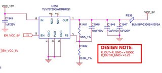

你好,调试 TLV76750QWDRBRQ1,发现其输出电压不正常,电压值为5.7V左右,更换新器件的情况还是一样,请问这是为什么?原理图如图所示:
