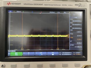

您好,我正在使用BQ76952评估板做内部均衡的实验,实验中,我没有用电池模拟器,全部用了真电池,配置CB_RLX为1,并且修改Cell Balance Min Cell V为2500mV,这种配置下BQstudio显示电池10开启均衡,测试Cell 11的电压波形,发现均衡开启,但均衡电流很低,所以电压掉下去的很小,如图所示。我用的电池是3000mAh。请帮忙看看是什么问题?谢谢!
您好,我找到原因了,其实这个现象是正常的。对于内部MOS均衡的情况,在4.2V的时候,也只有65mA的电流,这个时候如果用直流源模拟电池,且限流比较高的情况下,“电池”电压是不会有很大幅度的下降的,但均衡电流是可以测出来的。
同样的测试,如果是用板子上的电阻模拟电池的方式,那么在开启均衡的时候,整个回路的电阻就变了,由之前的200欧变成200//(20*2+25) = 49欧,那么整个电池分压就会改变,电压幅度也会下降很多,所以是看到比较清晰的。

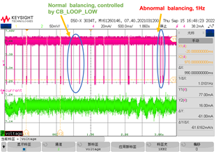

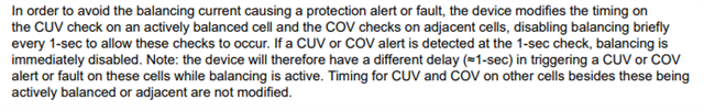

1. 在启动均衡时,除了按照正常控制的均衡时序执行均衡, 会看到有一个额外的均衡脉冲,会每隔1s启动一次,而且不管是主机控制还是AFE自主模式,都有这个现象,如图所示, 不管CB_LOOP_SLOW{1:0]设置为多少,也不管Cell Balance Interval 设置为多少,这个1s的均衡也都会存在,请问这个是什么原因引起的?可以关闭吗?

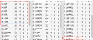

2. 在测试主机控制均衡时,我设置了0x0084 CB_SEL_LVL为500mV(并且读回确认已经设置正确), 此时所有电池电压均大于500mV,但是没有电池启动均衡,请问这个子命令具体是怎样应用的?是需要和0x0083 CB_ACTIVE_CELLS来配合使用吗?此外,0x0083在写入寄存器值的时候是需要加I2C CRC校验的,0x0084却不需要校验,这个和手册上说的有点不符。
您好,1s平衡正在查询。
CB_SEL_LVL的设置请参考下面链接的帖子,应该对您有帮助。
e2e.ti.com/.../bq76952-host-controlled-balancing--0x0084-cb_set_lvl-command-not-working

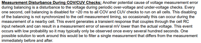

您好,I think this is due to the COV/CUV checks described in the Cell Balancing application report. https://www.ti.com/lit/an/sluaa81a/sluaa81a.pdf
