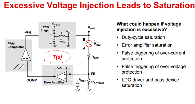

您好:
在阅读www.ti.com/.../slup387.pdf关于环路控制的文档,对Vinj AC Voltage的幅值选择有了疑问,太大会影响到占空比输出,太小则会导致环路分析仪采集困难,那多大的幅值合适呢?有没有相关的理论依据?
非常感谢您能回复,谢谢!
  • HI
        这个应该是由纹波决定的,具体你可以看看对应芯片datasheet 反馈以及补偿的设计。
  • 1.由纹波决定?注入电压影响的不是环路稳定性?您的意思是注入电压和纹波电压有关系?
    2.我看LM3488只是在介绍COMP PIN定义的时候解释了一下,我也明白一型二型补偿,但我想知道VINJ的影响,但很多的datasheet并没有进行解释这个点,相关的环路补偿也没有解释很清楚,所以希望能有一个比较清楚的解释
  • HI
        你低下给的图片的补偿和LM3488不同, 从你描述看是要输出电容具备一定ESR, 这个是由纹波决定,这是一种控制方法。
        LM3488并不属于这种控制方案, 补偿在datasheet都会提及和有相关计算,但是如果要解释得特别清楚建议你找一下开关电源原理之类电源书籍,会有大篇幅的描述和解释,会比较详细(而datasheet 上一般只是大致描述)
  • 好的,麻烦您讲解了,我这边查一查相关书籍
