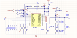

Part Number: UCC28950
UCC28950单板测试,刚上电瞬间输出是有波形的,稳定以后就没有输出波形了,板子状态DCM直接接地,EN电压4.5V,参考电压4.95V.状态正常,但就是稳定后没有输出,求解答。
HI
再做启动测试,看看启动瞬间是否有驱动输出? 如果没有,更换芯片看看? 如果有驱动输出,确认一下保护电路。
Hi
保护是指过载,过压,过温之类的保护电路。
如果确认没有触发保护,就需要确认一下电路焊接,看看哪里有开路短路之类的异常?
另外芯片工作多久才没有输出的?
