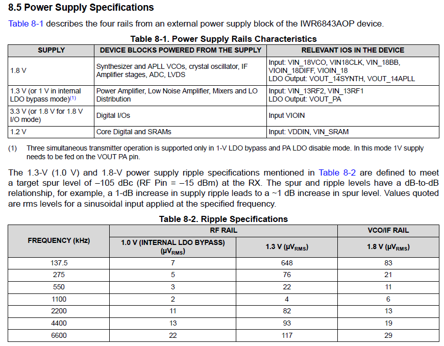

工程师,您好!
我公司正基于LP87524JRNFRQ1+IWR6843AOP开发一款产品。
其中,IWR6843AOP对1.8V和1.0V两路电源,有下图所示的纹波要求,
按table8-2的要求,需要在7个频率点上测量μVRMS级的纹波,不知道应该使用何种设备、如何进行测量?
(我只使用示波器测量过mV级的纹波)

Hi
是的,我这边纹波测量也是用示波器,一般都是mV级别,没有uV级别。
我这边也没有精密的测量仪器可以推荐。
Hi
谢谢回复。
在哪里咨询可能获得答案,是否可以给点建议?
(之前在传感器论坛咨询过了)
