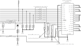

Hi,
我们的外部限流电阻R(CL)是1.3kohm,根据公式得到的限流值是1.53A,但实际测试得到单通道的限流值是1.9A
这个偏差合理吗?还是我们的设计存在问题?
