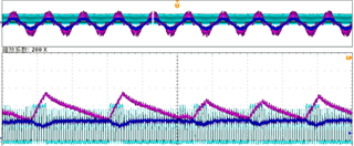

你好,我这边主电路根据UCD3138PFCEVM-026的电路拓扑结构改变而来,去掉了EMI滤波电路,并将采样电路中的采样比值更改了,控制器由UCD3138改为DSP28335进行PFC双环PI控制。目前进行单相Boost PFC进行测试,参数:低压测试时输入20VAC,设定输出50VDC,负载100欧,开关频率为100kHz的双环程序。采样比例:输入电压硬件上采用比例为5.1k/605.1k,电感电流采样比例为499/1200,输出电压采样比例为2.4k/402.4k。程序:设置两路PWM,其中PWM1周期为100kHz,触发ADC进行采样(所有变量都在一个开关周期内采一个点),ADC触发中断,中断函数中运行双环控制程序。测试时出现PWM占空比要么为0,要么为电流环设定的最大值的情况,其中,具体如图所示,紫色的是输入电流,浅蓝色为驱动信号波形,深蓝色为输入电压波形。请问可能是什么出现了问题?
