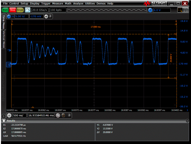

我们使用了LM2611这颗芯片将5.8V转为-5.4V,但是产品出现若干次芯片损坏和周边电感器件损坏(感值变化)的现象
输出负电压经LT1964给运放供电,大约50mA~70mA,芯片损坏现象经常是参考电压=0V,电感损坏时感值经常从22UH降低为nH量级,发热严重。
请帮忙看看改电路是否存在设计因素导致此类现象发生,多谢
电感采用的村田LQH功率电感 额定电流250mA  二极管=MBR0530(VRRM=30V IF=0.5A)
电流自己按照手册计算见图

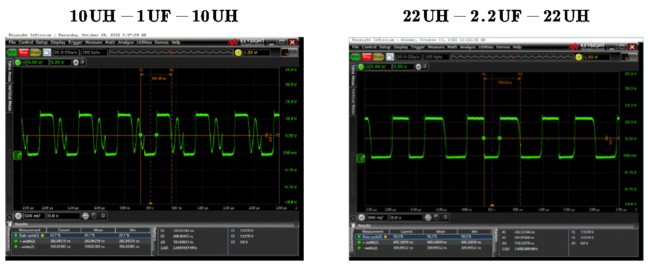

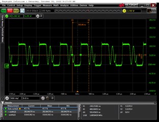

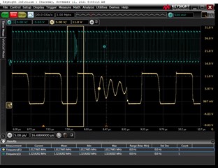

最近尝试将22UH改为10UH 电容改为1UF,禅寺L5和Ccuk之间电压见下图,这个图是否增长,存在低负载下电压跳跃
