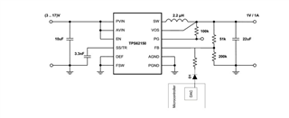

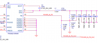

您好,请教一下:
在按照下图的DAC芯片输出引脚经过电阻接到电源芯片FB引脚方式进行调压,但遇到一个问题:在电源芯片空载时输出电压较理论值偏高(大概50mV或更高),电源芯片带一定负载时,输出电压相比理论值正常。
请问如何从理论来解释,或者怎么避免这种问题?期待您的解答~谢谢~
参考设计:
实际原理图:
