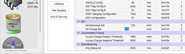

BQ34110如何调整出事电量比RSOC,配置哪一个参数时调整出事电量的
您好,RSOC=RM/FCC
您好,RC/RM是否需要初始化配置还是由芯片自行判定
您好,RM 初始是不准确的,CEDV算法是需要配置CEDV参数并且完整学习以后才会准确计算RSOC
