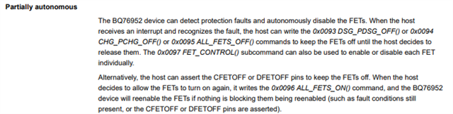

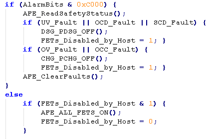

如题:
我想不让BQ76952控制mos打开,只负责关闭。
打开mos由主机控制。
请问是否可以配置
非常感谢你的回复,但是你一直没有理解我的意思。这个问题重点不是怎么处理保护。重点是能不能配置成host完全控制mos。BQ76952不要自己去打开mos。
你只要告诉我能还是不能。
如果能,怎么配置可以实现。
