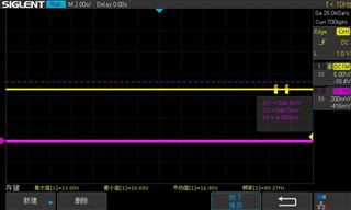

在低温-40℃下,输入12V/10A,输出12.3V,负载时序8A-0.3s,2A-3s,8A-0.3s, 2A-27s,输出异常如下图
这是第一段负载的输出波形

电压波动时是否是负载变化时? 还是因为低温下才输出这样的波形?
如果是负载变化,建议增加cff前馈电容(几十个pf), 同时将输出电容加大一些。 另外输出电容变动,注意调整补偿。
常温下也会随负载变化产生电压波动,低温下波动更明显,这是我输出端的电容

低温异常,原因很可能是因为电容容值下降,建议你确认一下重要电容大小是否合适?以及layout是否有问题(例如芯片pin脚的电容要尽量靠近芯片对应脚)
