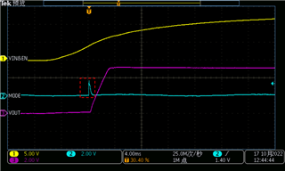

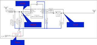

We found that IC's MODE/SYNC pin had a noise pulse at IC started up.
The test schematic and waveform as below show:
Could you help to confirm the issue?

从电路看MODE/SYNC是外给芯片,上面输出波动,你需要确认输入源。
从波形上看应该是输入源初始化电平上的跳变异常。

也就是SYNC/MODE是悬空的吗?
这个脚是外部输入脚,或者你可以直接接GND, 或者接高电压VCC或者固定高电平, 不能悬空。也就是如果要测这个电压,要么就是0V,或者固定电平。
如果是已经接GND, 不应该测试到上述上冲,因为看起来GND上并无noise.

在此设计上MODE/SYNC此引脚是由MCU进行控制的,在低消费模式下MCU会输出低电平切换到AUTO MODE,正常工作模式下MCU会输出高电平切换到FPWM MODE。现在就是在上电时,MODE/SYNC会有Noise脉冲会影响到MCU端口。上面测试把R1346取下只是为了证明此Noise脉冲是由LMR36503-Q1输出导致并不是来自MCU端口输出。
为什么MODE/SYNC引脚会在上电时产生此Noise脉冲?如何改善?

如果是接上I/O口,启动瞬间相当于MODE/SYNC悬空。
I/O口作为输出,不应该受到影响。或者你可以在MODE/SYNC接个10kohm看能否改善?但是要注意在高电平时,I/O口接口电流输出不要超标。
Hi
此I/O作为输出也同时控制其他模块,会影响到其他模块。
另外,也有确认过在MODE/SYNC引脚下拉10kohm电阻,此Noise脉冲还是存在。

Hi
如果是这样的话,如上所说,很可能避免不要上述问题。
