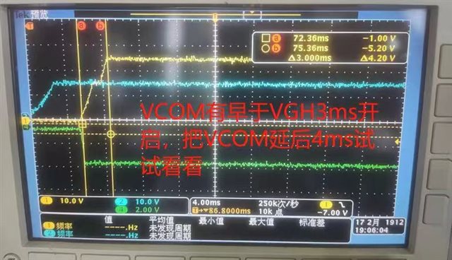

TPS65185: 修改输出时序
Part Number: TPS65185
hi
客户正在改vcom延后一点,修改了vcpm-ctrl以后发现无作用 ,具体异常见下图,请问vcom输出时序怎么修改?
