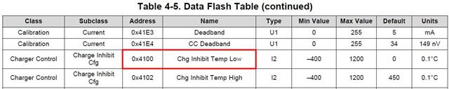

请问bq34110烧录bqfs或是srec的时候具体要到那些地址?
现在用第三方的PCM进行烧录时他们的工程师搞不清楚
目前反馈0x4300~0x43FF, 0x0000~0XDFFF比对有问题
是否有文件说明
您好,请参考下面链接的内容,希望对您有帮助。
e2e.ti.com/.../faq-bqstudio-what-is-the-ti-bms-flashstream-file-format
