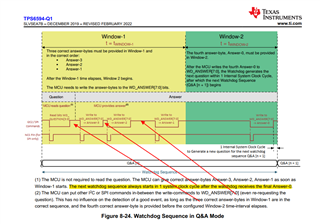

问题2:
按照手册中的此张图描述,整个window1和window2的时间是确定的,那么各个写入answer的操作之后的红色箭头所指的时间间隔是否有要求呢,在手册中并未发现对于此间隔的描述,因此,是否可以理解为写入answer3、answer2、answer1之间并不需要时间间隔
