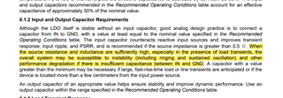

如题,我看有些资料说LDO前级输入侧串联电阻会对LDO的工作稳定性有影响。

输入串联电阻会造成电阻功耗,本身LDO就存在功耗不可控(取决于输入输出压差),所以不建议在输入增加电阻,除非要分担LDO功耗,但这都不影响LDO的稳定性。
你好!图中是TPS7A20 DATASHEET中的一段话,我的理解是LDO输入前级串联电阻是不是相当于增加了LDO输入电源的内阻,这样按照文中的内容,如果输入的电容不匹配,就会影响LDO输出的稳定性。

这个说的是电容的ESR, 只有输出电容的ESR才影响稳定,而输入电容只要足够大即可(太小容易导致输入瞬态拉低)。
