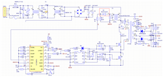

大家好:
我使用UCC2894 做了一个有源钳位反激电路,电源输入是230VAC 输出70DC。当我把过流保护电路取消(原理图中的D3拆掉),在启动过程中,或者带载老化过程中(都出现过),会出现在MOS管烧坏的现象(只是烧MOS管,其它不烧,应该是先烧钳位那个MOS管)。帮忙分析一下原因,通过改什么参数可以改善这个问题。谢谢!

Hi
为什么要取消过流保护? 如果不取消,是否仍然烧MOS?
1、因为在批量生产过程中,过流保护检测的那个电流变压器(T2)有时脚会虚焊,导致烧机,想提高通过率;
2、如果不加过流保护电路,启动就烧MOS管,这应该是不正常的吧,觉得是参数没调好,希望能改好;
HI
增加过载保护这些功能的目的就是避免烧板子(所有电源电路都有的),所以改善应该是从变压器这边进行,而不是去掉保护功能。
过载保护是会保留的。 目前是觉得电路还不稳定(在没带载的情况下,不加过流保护,不应该上电会烧MOS管),想分析具体原因,然后改善
HI
在启动过程中,或者带载老化过程中如果不是100%会烧掉,测试这个时候的的驱动波形,MOS Vds, Ids 看是否有异常?
CS脚功能上不仅仅是过载保护,你可以看看datasheet第9页关于CS脚的描述,在结合波形来确认有无D3产生的影响?
