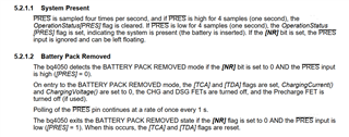

BQ4050的Pres管脚在悬空状态下,属于高电平吗?
Part Number: BQ4050
您好,
BQ4050的Pres管脚在悬空状态下,属于高电平吗?为什么使用万用表测量该管脚对地电压测量不出来高电平呢?
