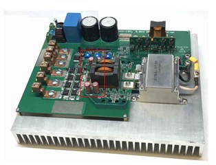

like circles in photos
Is the output capacitor (390uf*4) enough for 3.6KW?
can you tell me? thanks for your help

  • But through the calculation formula provided by TIDA-020031
    ΔILOUT=60A at 3.6KW
    ICOUT_RMS =ΔILOUT/√3=34.64A
    B41896C7397M provides ripple current 1.82A
    ICOUT_RMS =1.82A*4=7.28A<34.64A
    Is the ripple current of the output capacitor suitable for the design?

        确认一下电解电容的纹波电流,不会这么小,或者你可以找一些大一些的。同时如上,建议增加多个陶瓷电容并联,这个可以降低输出电容ESR.
  • TIDA-020031 3.6KW 提供的電路圖中,
    1.(390uF)B41896C7397M提供的最大允許紋波電流在1.82A,四顆並聯有7.28A,請問這樣是能滿足3.6KW(34.64A)的嗎?
    2.390uF*4已經有12個10uF/35V的陶瓷電容並聯,這樣是否足夠呢?
    請幫忙協助我
    謝謝

       390uF*4已經有12個10uF/35V的陶瓷電容並聯,是可以的。

    我了解390uF*4並聯12個10uF/35V的陶瓷電容會降低ESR值。
    但關於紋波電流問題,電解電容390uF*4(7.82A)並聯MLCC 10uF*12是會增加紋波電流能力嗎?
    能符合3.6KW(34.64A)嗎?或是我應該在并聯更多的390uF來增加紋波電流能力嗎?來防止電解電容溫升問題

        并联电容除了降低ESR, 还会增加纹波电流。
