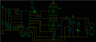

LM5116设计48V输入,6V/6A输出,空载时电压正常,带载25Ω时电压降到4V
  • HI
       首先确认功率电感饱和电流是否足够?
       其次确认layout, sense电阻是否有较大noise?  功率回路需要尽量小。
       datasheet上有参考layout以及说明,一定要严格参考。
  • 双层板,功率电感饱和电流足够(6.8A),目前只带25Ω负载(输出电流0.24A)就会出现电压跌落到4V的情况,sense电阻改为5mΩ没有任何改善
  • Hi
        如果是要输出6A,  6.8A的饱和电流是不够的,建议8A以上。
        但是如果只是输出几十mA,不存在电感饱和的问题。
        有没有确认layout,很多带载异常都是layout不好造成的,有确认sense脚的波形吗?
