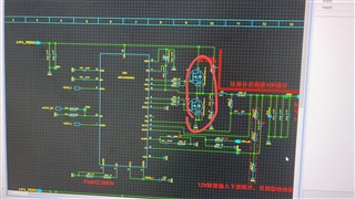

您好,
LM5141后级的负载最大工作电压在18V,功耗大概在90-100W的样子。LM5141输出设计在15V,我们输入电压在9-32V。
所以想请教一下在9-15V输入时,输出设计在15V这样的应用是否会有问题?目前我们在工作中把输入电压从12V逐步调到19V时,遇到外置的两个FET同时烧掉的问题。
HI
首先你需要确认你的输入条件,因为这是一个同步降压芯片。所以芯片正常工作需要输入大于输出一定电压,低压输入芯片是不会工作,同时调整输入电压上升的速度可能引起时序问题烧芯片,也是要注意的。
