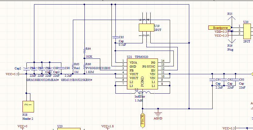

设计的原理图如下:
开关放在了EN引脚,用来使能TPS63020.

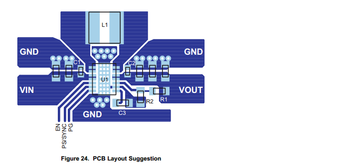

PCB也几乎按照官方的PCB LAYOUT画得.

Hi
首先确认一下在焊接的过程中有没有电阻破裂?
其次确认一下电感(如果手头有其他电感,感值和饱和电流差不多,可以替换,看噪声是否消失?)
电感我换了一个,XFL4020-152.
但还是有噪声,而且TPS63020还非常热,我害怕烧毁就直接关了...
建议检查下输出电压是否正常,是否有短路现象发生。
Hi
请问你的输出电压时5.5V吗? 满载电流时多大? 输入电压范围是多少(以及你现在测试时的输入电压)?
(如果你设计是5.5V输出,已经是一直处在升压架构了,可以直接选择一款性能较好的升压芯片,而不需要用到升降压)
输出电压不是5.5V,我也很纳闷,我设置的两个电阻为182K和1.82M,按照SwitcherPro来的.但是输出电压却是6.4V左右.
Hi
在TI网站申请免费样片测试一下, 测试时负载不要带太大(注意输入电压越低,输出的最大电流将越小)

Layout参考datasheet:
