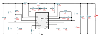

Part Number: LM5122
请问这张图是恒流恒压吗?我需要给个24V电池充电
HI
这是恒压设计,不能给电池充电。如果是要给电池充电,需要做恒流设计(将反馈有电压反馈改为电流反馈,webench设计都是默认恒压,没法模拟仿真恒流)。
